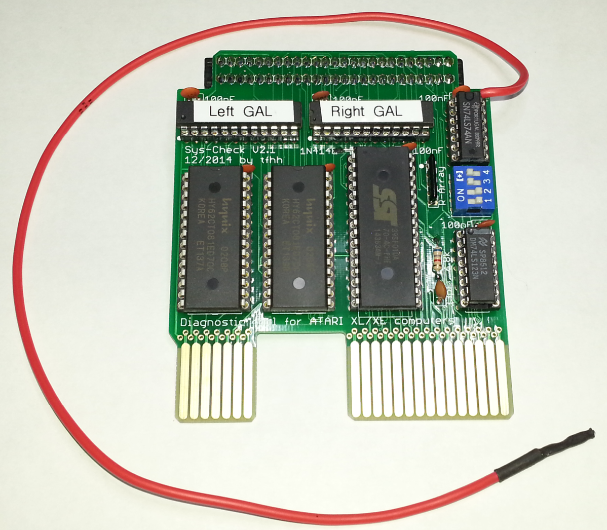

Ich habe ein SysCheck 2.1 Modul ohne RAM-Erweiterung.
... also die Version mit einem Dip-Schalterblock mit 4 Schaltern, und darauf läuft die Softwareversion 1.4

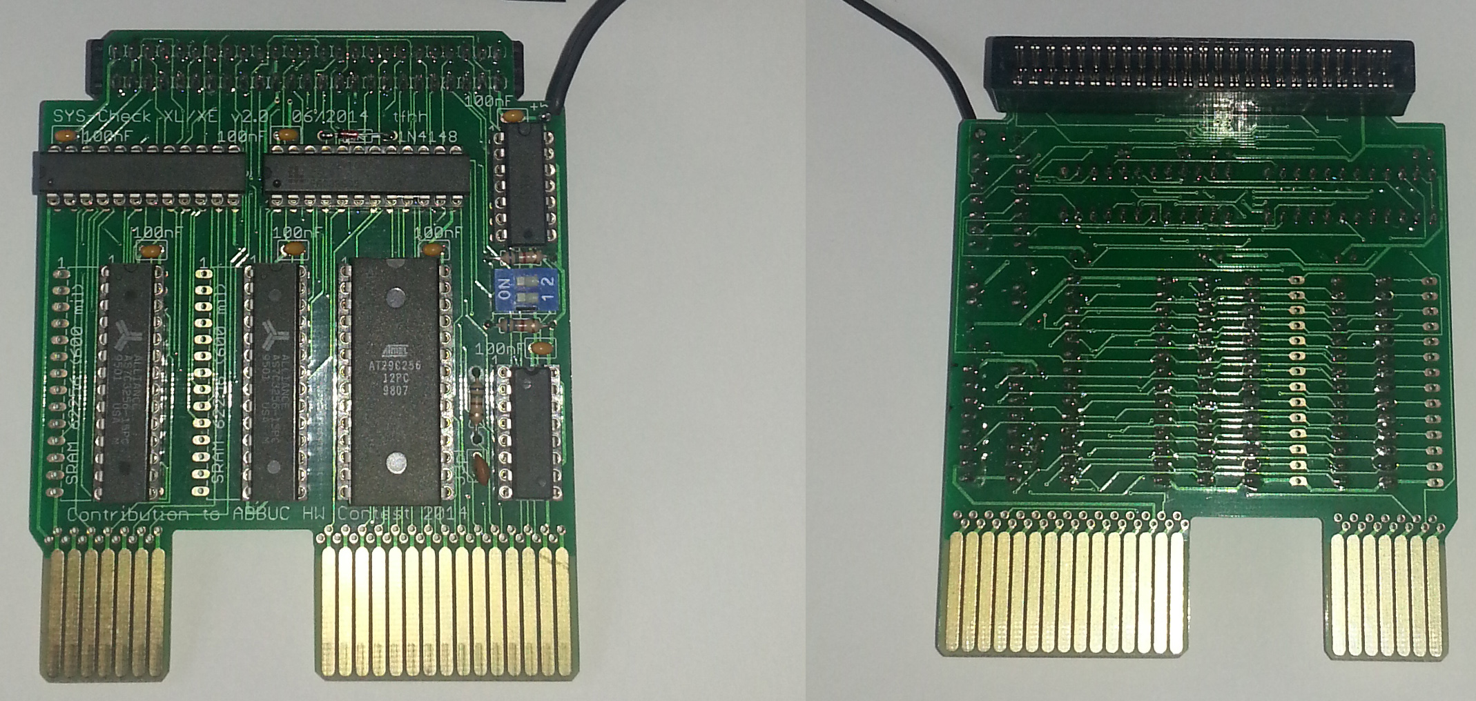

Ich hatte auch mal ne noch ältere Version 2.0 - die hatte nur einen Block mit 2 Schaltern:
Ich glaube das war die Version aus dem ABBUC Hardware Wettbewerb. Und die hatte, jetzt wo ich darüber nachdenke, keinen OS-Umschalter. Ich meine die hatte Softwareversion 1.2 - kann ich aber leider nicht mehr nachprüfen, da ich das Modul nicht mehr besitze.

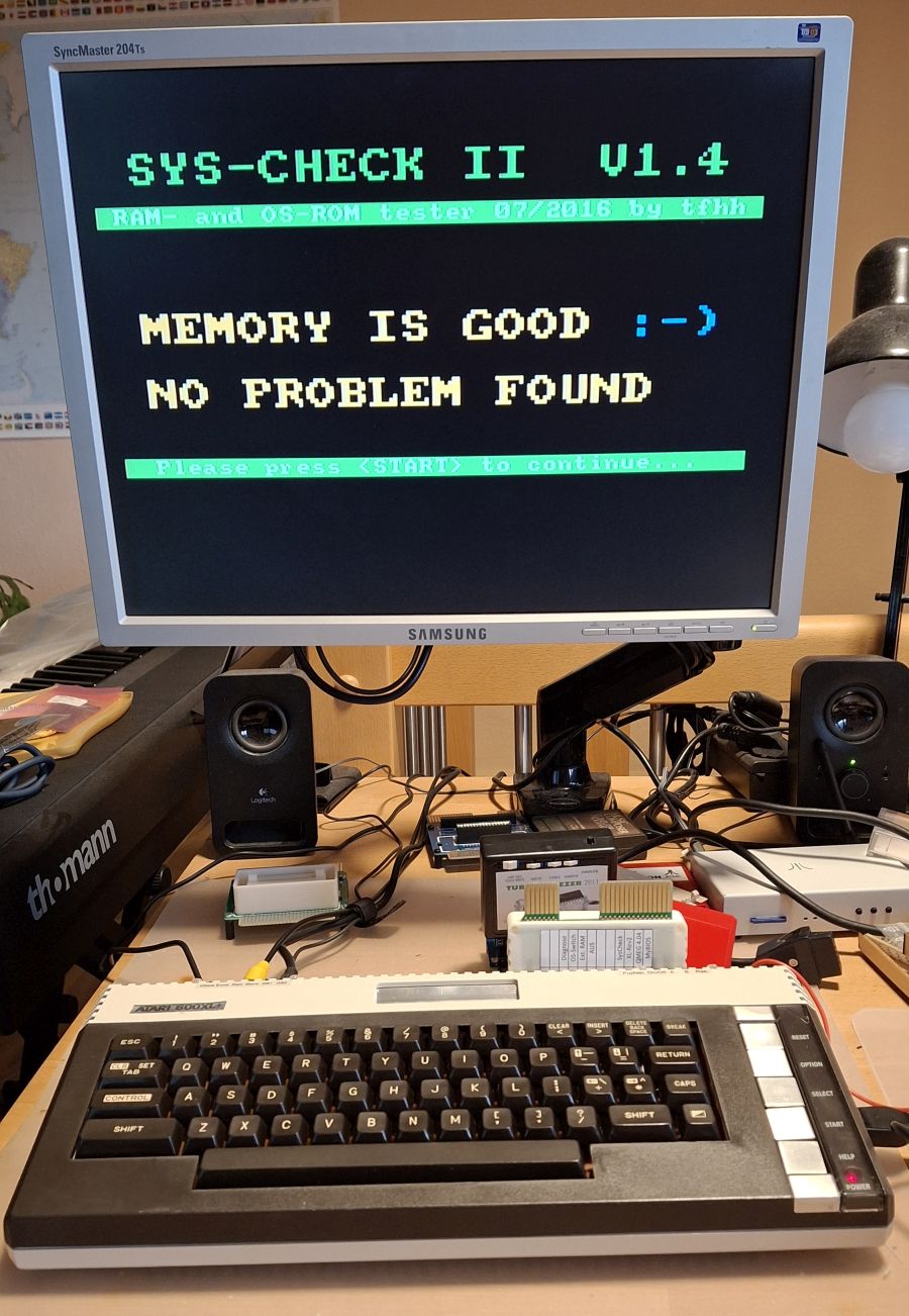

. Ich habe in meinem Archiv noch ein neueres ZIP-Paket gefunden:
Sys-Check_V2_2_20210723.zip LiesMich.txt
Enthält auch die Firmware-Version 1.4 aber mit aktualisiertem Handbuch. Die Firmware gilt für die Hardwareversion 2.1 und 2.2

Danke für die ausführlichen und illustrierten Rechercheergebnisse! Ich versuche dann, die 1.4 aus Deinem Archiv zu flashen!
... ja dassollte dann passen. Hat tfhh ja auch bestätigt.
